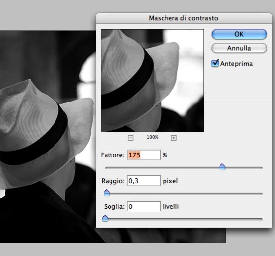

come promesso ecco i passaggi che ho fatto all'immagine in galleria
http://www.micromosso.com/galleria/displayimage.php?pos=-3832
incomincio a farvi vedere il sorgente a colori ovviamente solo ridimensionato

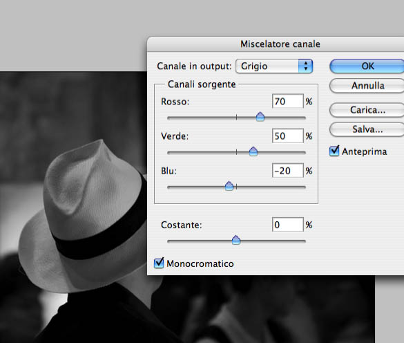

di seguito dal menu Immagini-Regolazioni scegliete Miscelatore Canale e impostate i seguenti parametri

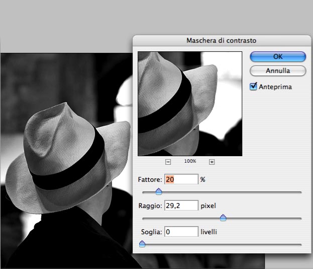

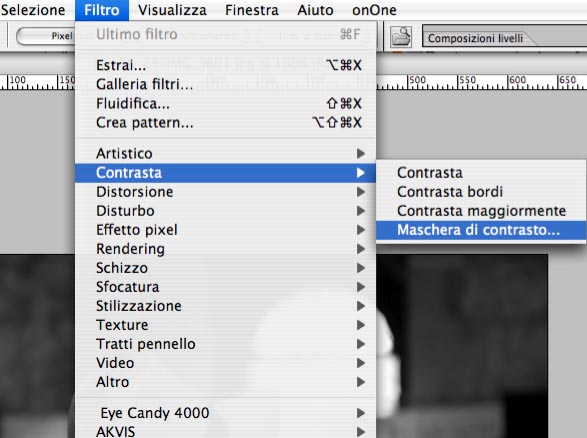

adesso dal menu filtri andiamo ad agire sulla maschera di contrasto
per prima cosa agiamo sul microcontrasto con questi valori
dopodiche andiamo ad agire sul macrocontrasto per illuminare i bianchi con questi valori

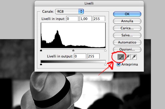

a questo punto una regolatina ai livelli
cliccando sul contagocce come in figura andate sulla foto e scegliete il punto nero dell'immagine

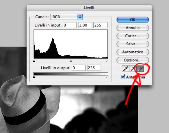

dopo stesso lavoro per i bianchi
andate a cliccare sul punto piu bianco dell'immagine
et voilà pronta la vostra conversione.
Tutti questi valori che ho messo si riferiscono a una foto già ridimensionata a 800pixel lato lungo
spero aver fatto cosa gradita e vi saluto
Antonio

secondo me Antonio è esagerato il valore di maschera di contrasto!
dovrebbe essere ,
150
0,2
per un file ridimensionato di quella dimensione
poi naturalmente obnuno facome crede

Io come mascghera di contrasto utilizzo quasi sempre
prima: 60, 1.0, POI, 10,30

npn sono fissi Antonio, tieni attiva l'anteprima e ti fai un'idea e li entra la soggettività di ognuno di noi

posso applicare tutti quei valori senza rimpicciolire la foto ?
Messaggi: 7920
MessaggioInviato: Lun Mag 18, 2009 5:02 am    Oggetto: Rispondi citando
il macrocontrasto lo puoi applicare anche al file non ridimensionato,
il microcontrasto su un file di grandi dimensioni con quei valori sopra citati avrebbe un effetto irrilevante e quindi si dovrebbe aumentare il "raggio dei pixel" almeno a 1

Scusa se ne approfitto ancora ma ho bisogno di un chiarimento: La funzione microcontrasto e macrocontrasto vengono regolate dalla stessa finestra/menu'/funzione oppure sono due comandi/menu' diversi ?
Grazie.
P.S. Organizziamo pizzetta in settimana ? Credo che ci stia proprio bene. Very Happy
Nico
Messaggi: 7920
MessaggioInviato: Lun Mag 18, 2009 10:04 am    Oggetto: Rispondi citando
sempre lo stesso comando e cioè maschera di contrasto, dai valori che dai regola il micro o macrocontrasto
